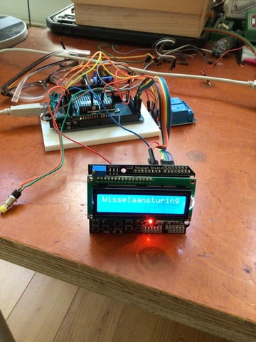

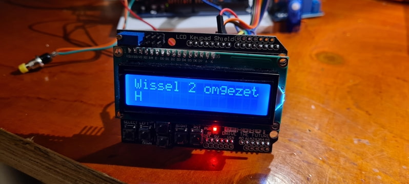

« Reactie #103 Gepost op: 12 april 2023, 17:50:40 »
Ik had nog een lcd display liggen.
Na wat rommelen in de Arduino sketch, kan ik nu laten zien wat het ding doet....

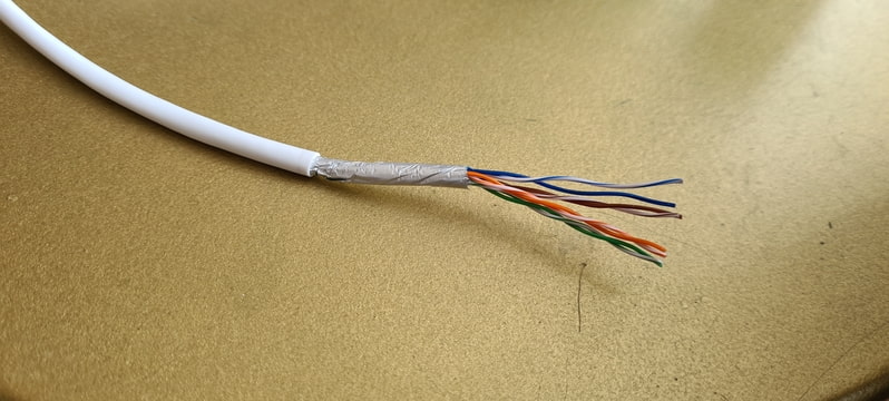

  • Berichten: 434
« Reactie #111 Gepost op: 18 april 2023, 01:17:03 »
Er zit redelijk wat gewapend beton om me heen.
Maar ik ga het in de gaten houden.
Zou de stuurdignalen door afgeschermd utp cat6 helpen als de storing zich voordoet?

  • Berichten: 1.352
« Reactie #113 Gepost op: 18 april 2023, 08:50:51 »
Op grond van mijn ervaringen verwacht ik het niet.
Het getwist zijn van de aderparen in utp/ftp/stp helpt hier niet omdat het stuursignaal van de servo niet symmetrisch is.
We hebben op de clubbaan (in een ruimte met wanden en vloeren van gewapend beton) servo's met gewone servokabels aangesloten, maar die ingepakt in aluminium folie èn bij de servo's een RC ontstoornetwerkje geplaatst. Servo's met een kabel langer dan pakweg een halve meter waren desondanks onbetrouwbaar. Inschakelen van de centrale (DR5000): jutterende servo's en wissels die vervolgens in een ongedefinieerde stand liggen. In- of uitschakelen van LED verlichting in het een of ander op de baan: jutterende servo's. Voorbijrijden van een modeltrein: jutterende servo's. Van de afscherming in ftp/stp verwacht ik daarom ook niet veel.
  • Berichten: 434
« Reactie #114 Gepost op: 18 april 2023, 10:17:39 »
Dirk,
Het gaat me er niet om dat het getwiste aderen zijn. Cat6 is afgeschermd....
Ik heb nu gewone draadjes getrokken, maar was nog niet toe aan wissels aansluiten.
Dat zal ik vandaag eens doen om het uit te proberen.

  • Berichten: 1.352
« Reactie #116 Gepost op: 18 april 2023, 23:19:06 »
Dirk,
I know. Omdat op onze clubbaan de officiële servodraden lagen toen we de storingen bemerkten, hebben we die draden afgeschermd met aluminium folie
... met gewone servokabels aangesloten, maar die ingepakt in aluminium folie ...
en dat hielp wel wat maar niet genoeg. Vandaar mijn pessimisme over FTP, STP, >=Cat6, ...
... Op 1 plek klapperde een servo, die hebben we vervangen door een duurder type, met name kan het in de goedkope servo‘s zitten.
We hebben inderdaad gemerkt dat de goedkope blauwe tante Ali servo's storingsgevoeliger zijn. Wat dat betreft is het de moeite waard meteen een paar dubbeltjes extra uit te geven aan de wat betere servo's.
