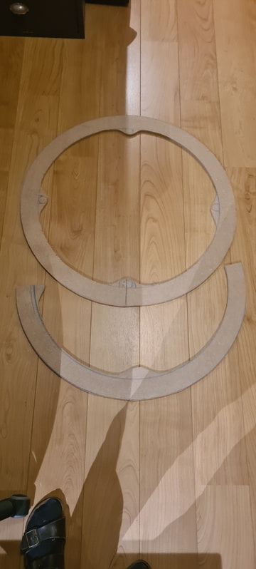

Ik ben begonnen met het maken van de spiraal naar het schaduwstation.
Ik moet anderhalve winding naar beneden.
Die ga ik (denk ik nu) onder aan de tafel hangen.
Dan kan ik apart het schaduw station maken, het onder de tafel leggen en naar boven schroeven tot de juiste hoogte.
Morgen draadeinden, moeren en ringen halen...

Nu eerst rails erop om te testen. Verval is ong 4cm per meter.
Ik denk nog een paar draadeindjes erbij om de bovenleiding aan op te hangen...

4 % is heel veel en zeker in een bocht, een paar testritten kan geen kwaad.
  • Berichten: 434
« Reactie #217 Gepost op: 3 augustus 2023, 00:27:46 »
OK. Ga ik testen. Veel minder red ik niet.
